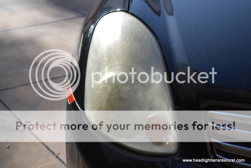

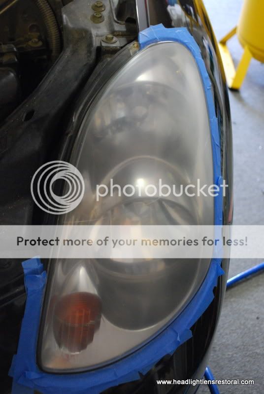

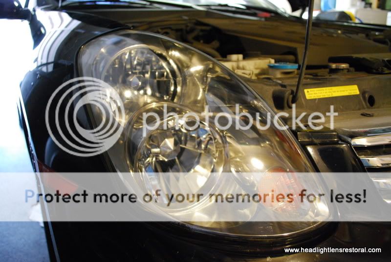

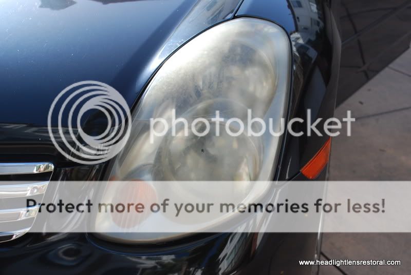

Antes
Por que as lanternas e os faróis se oxidam DSC_1342

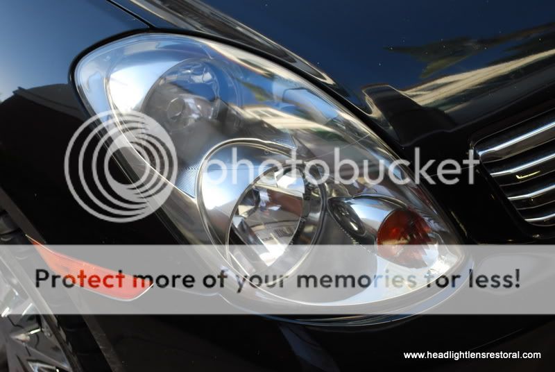

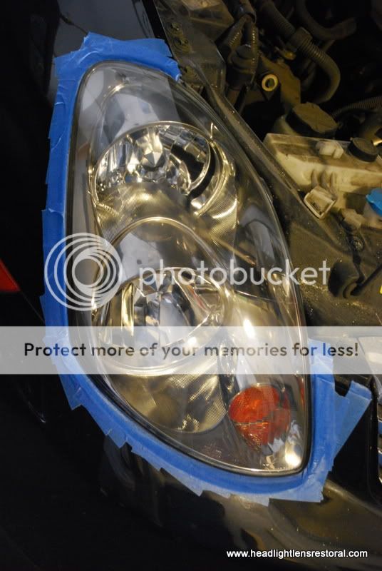

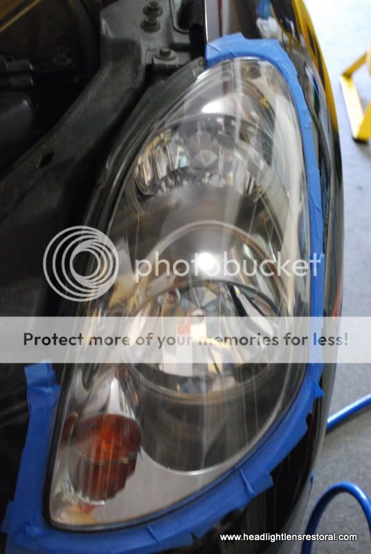

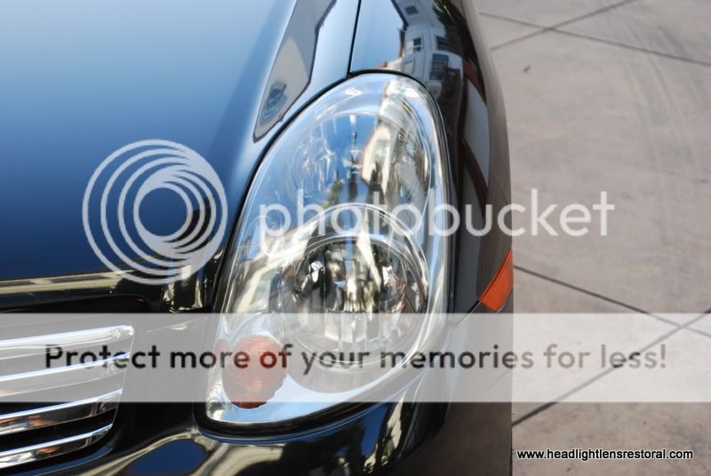

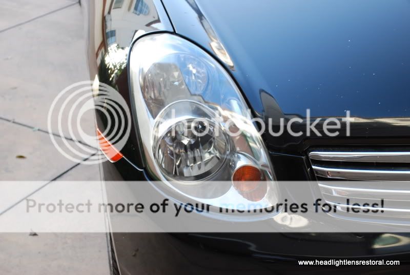

Depois de restauração com revestimento UV duas partes copletado
Por que as lanternas e os faróis se oxidam DSC_1368
Fique ligado para mais informações e fotos....................

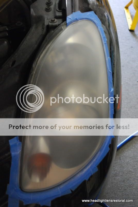

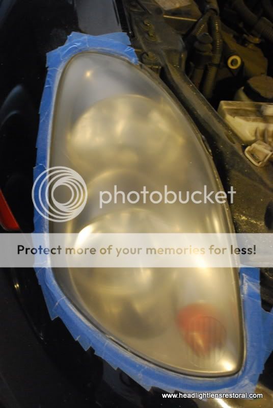

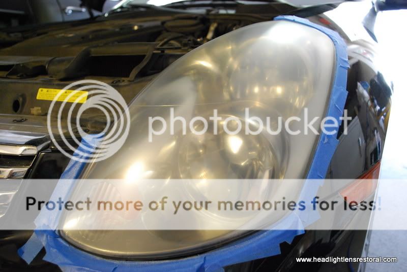

Este processo é de 5-6 diferentes passos de lixamento, dependendo das condições das faróis...

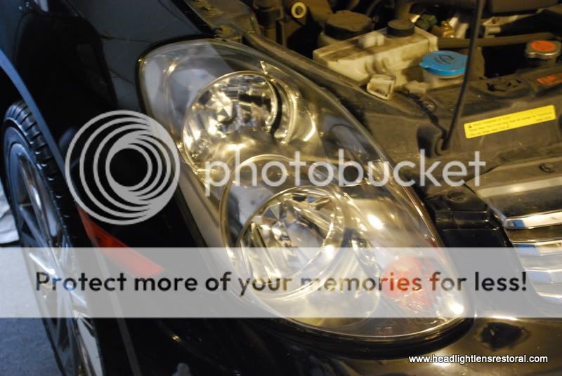

1) Avaliar
Por que as lanternas e os faróis se oxidam DSC_1340
Por que as lanternas e os faróis se oxidam DSC_1341

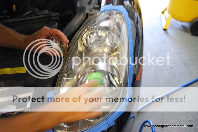

2) Limpar
3) Fita fora de todas as áreas pintadas em torno da faróis para evitar danos à pintura.

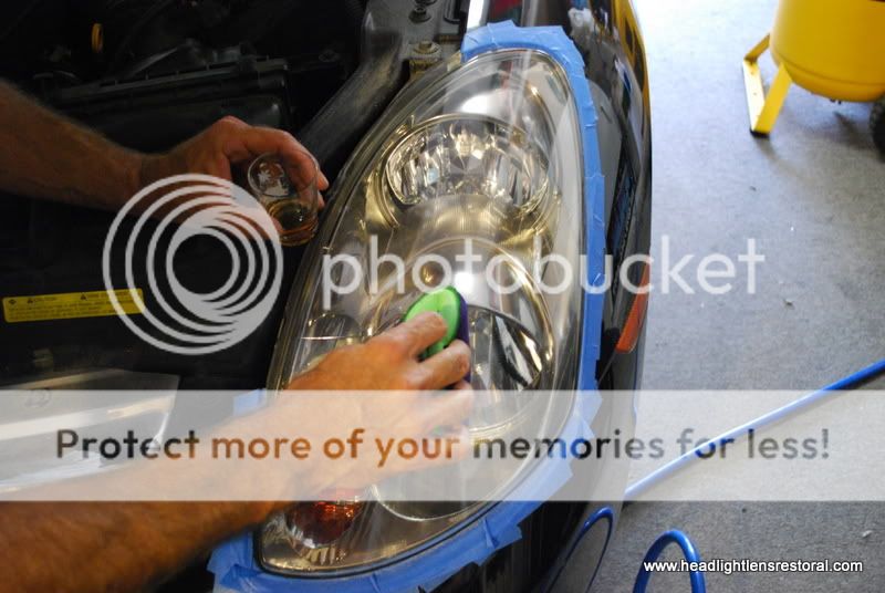

4) Você vai precisar de 3" - 320g, 500g, 800g, 1000g, 3000g lixa

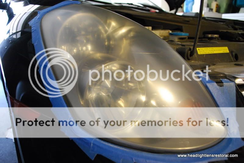

5) Comece com a lixa mais abrasiva, neste caso, tudo que eu precisava era de 500g

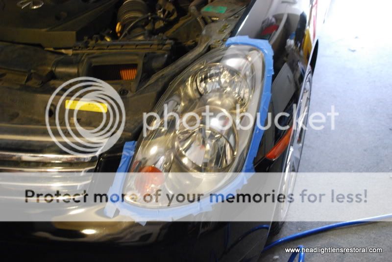

Por que as lanternas e os faróis se oxidam DSC_1344
Por que as lanternas e os faróis se oxidam DSC_1345

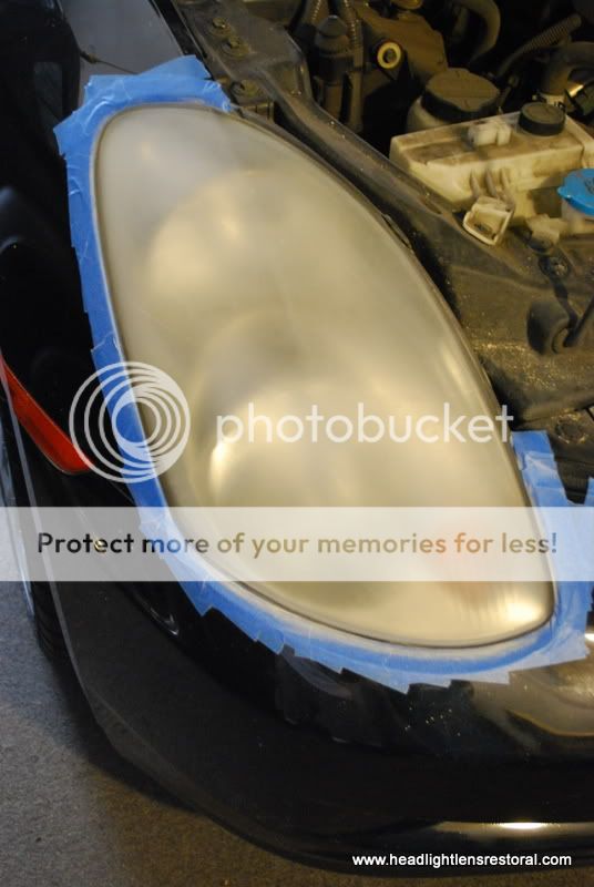

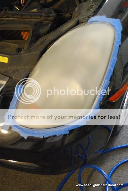

6) Depois de todas as revestimento UV não sacrifical foi removido você alternar para 800g
Por que as lanternas e os faróis se oxidam DSC_1348
Por que as lanternas e os faróis se oxidam DSC_1349
7) Movendo-se a um abrasivo mais fino agora você pode usar 1000g, mas isto é feito em um método de lixar molhada.
Por que as lanternas e os faróis se oxidam DSC_1353
Por que as lanternas e os faróis se oxidam DSC_1352
8) A última passagem de lixamento é feito com 3000g molhado
Por que as lanternas e os faróis se oxidam DSC_1355

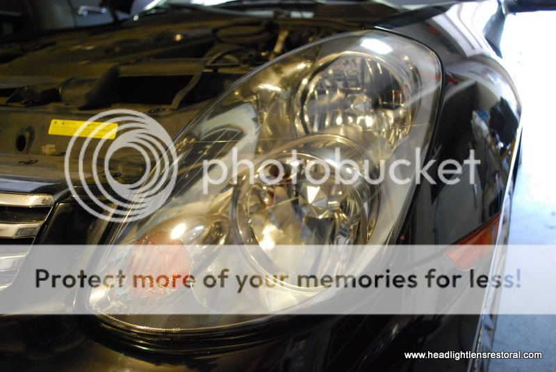

9) Então eu repintura com um revestimento UV de reposição que seja permanente.
Por que as lanternas e os faróis se oxidam DSC_1356
Por que as lanternas e os faróis se oxidam DSC_1357
10) Seque com uma pistola de calor em baixa temperatura ou um secador de cabelo por 4 minutos.
Resultados....
Por que as lanternas e os faróis se oxidam DSC_1358
Por que as lanternas e os faróis se oxidam DSC_1359
Por que as lanternas e os faróis se oxidam DSC_1360
Por que as lanternas e os faróis se oxidam DSC_1361
Por que as lanternas e os faróis se oxidam DSC_1362
Por que as lanternas e os faróis se oxidam DSC_1363
Por que as lanternas e os faróis se oxidam DSC_1364
Por que as lanternas e os faróis se oxidam DSC_1365
Por que as lanternas e os faróis se oxidam DSC_1366

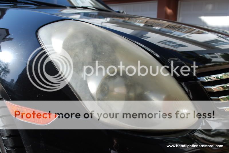

Espero que o que eu respondi Le Mans ajude você a compreender também os princípios de correção de farois....
O primeiro passo é lixar sempre vai ser o mais agressivo. Isso para remover o amarelado e não revestimento UV e ao nível de qualquer chips ou nicks e marcas de pedrinhas......Este processo de reparo é para tanto marcas de pedrinhas
e farois que são nebulosos, como a foto..
Abracos....Dave
